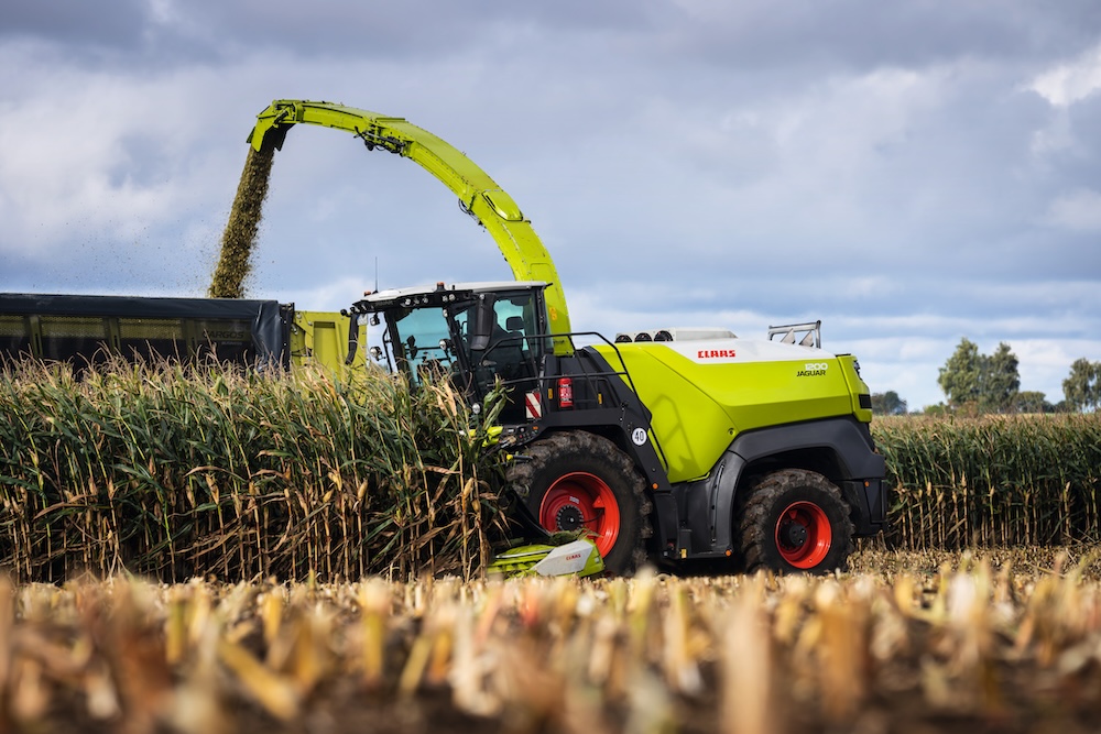

Avec sa toute nouvelle Jaguar série 1000, Claas est capable d’atteindre des débits jusqu’à 500 tonnes à l’heure en maïs ensilage.
Révélées aujourd’hui en Californie, cette nouvelle ensileuse de gros calibre se positionne un cran au dessus des actuelles 900. C’est d’abord par la puissance transmise par le V12 Man de 24 litres de cylindrée que les quatre modèles Jaguar 1080, Jaguar 1090, Jaguar 1100 et Jaguar 1200 vont pouvoir exprimer leurs capacités accrues. Si la puissance de 850 à 1110 chevaux marque une nouvelle étape dans le développement de l’ensileuse Jaguar depuis ses origines en 1973, c’est aussi par la largeur du canal interne et l’apparition d’un nouveau système de pré-compression du produit que la Jaguar 1000 se distingue.
Le challenge aujourd’hui est de pouvoir absorber davantage de produits, dans des conditions de récoltes difficiles et variables que ce soit en Europe comme en Amérique du Nord. La demande émane notamment des grands entrepreneurs mais également des producteurs de biogaz.
Les quatre rouleaux de pré-compression sont commandés par un système hydraulique pour garantir un flux de récolte homogène quel que soit le volume de produit. Il en résulte une alimentation régulière du rotor V-Flex, dont la largeur atteint 910 mm et l’inertie encore plus grande permet de digérer des andains volumineux et parfois peu homogènes. L’inclinaison verticale prononcée des couteaux, positionnés avec un angle de 10°, permet de couper le produit encore plus efficacement. Les avantages de cette solution se manifestent non seulement par une qualité de l’ensilage régulière, mais aussi par un faible niveau sonore lorsque le rotor est en action. Le rotor V-Flex peut être utilisé avec un jeu de couteaux complet, mais aussi avec un demi-jeu. Il peut également être équipé de demi-couteaux qui étendent encore la plage de longueurs de coupe de manière inédite. Fixés au corps de rotor par le haut à l’aide de trois boulons, les couteaux sont positionnés automatiquement. Il n’est pas nécessaire de les régler par rapport au contre-couteau ni de corriger leur réglage.
La fonction de service Quick Access permet quant à elle de pivoter toute l’unité de précompression de 80° en quelques gestes pour les travaux d’entretien. Le cadre oscillant à centrage hydraulique pour le Pick up et le bec Orbis est positionné à côté du module de précompression.
Disponible en version Multi Crop Cracker Classic avec un profil en dents de scie en différentes configurations et une différence de régime de 40 %, ou en version MCC XL Shredlage avec une différence de régime de 50 %, l’éclateur et ses rouleaux de 310 mm de diamètre offre une surface de contact importante entre les rouleaux et garantit un conditionnement optimal du produit sur toute la plage de longueurs de coupe, même aux débits les plus élevés.
L’accélérateur a été également repensé pour répondre au surcroît de puissance des modèles Jaguar série 1000. Que le produit soit éjecté très loin de manière concentrée lors du détourage ou bien déversé dans une remorque circulant à côté de l’ensileuse, l’écartement réglable par voie hydraulique jusqu’à 60 mm par décalage de l’accélérateur par rapport à la paroi arrière permet de modifier confortablement la configuration du jet.
La goulotte d’éjection joue elle aussi la carte de la nouveauté puisque, par simple remplacement de sa tête, sa longueur peut être adaptée au mieux à l’outil frontal utilisé selon que celui-ci récolte de l’herbe ou du maïs. Pour la récolte du maïs avec le bec Orbis 10500 et une goulotte de longueur maximale, l’extrémité peut être rabattue par commande hydraulique pour garantir la sécurité lors des déplacements sur route.
